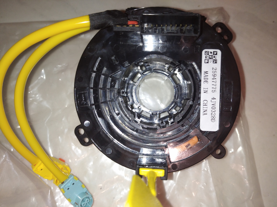

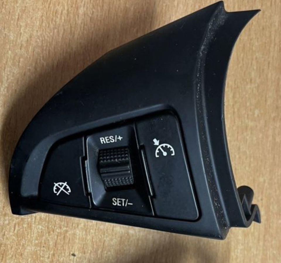

В Равоне/Кобальте нет электронного блока для круиза, некуда зашивать, насколько понимаю. В сети можно найти видео/описание колхозинга с установкой внешнего блока от других моделей, самое неприятно/неудобное - это разрезать и перепаять жгут педали газа. Надо забираться с инструментом и паялиником к педальному узлу и там переделывать. Если хочется красиво - то нужно еще и руль колхозить, улитку руля менять, либо некрасиво - ставить блок кнопок на штатный руль на батарейке с радиоуправлением.

Я когда год назад исследовал тему, думал сделать по-колхозному: взять что-то вроде такого , к нему два разъема мама-папа на педаль газа, чтоб не резать штатную проводку. И чтобы не костылить некрасивые кнопки - сделать управление через android магнитолу по кан шине. Но эта идея осталась идеей :) Если на сырецкой предлагают штатное решение за 200$ под ключ, то она не имеет смысла.

Я ставив 'колхоз' ще в 21му році.
Працює нормально.
Установка 30-60 хв.
Десь на форумі вже була тема і иам почилання.
Відгук - Клас! Користуюсь щодня.
Замість прошивки, світлодіод , ьілий, вмонтував в козирьок.
Купляв блок + перемикач режимів.ціни не пам'ятаю
